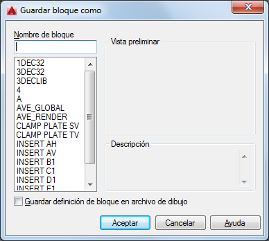

Se muestran las siguientes opciones.
Especifica un nombre nuevo con el que se guardará una copia de la definición de bloque actual.
Muestra una lista de definiciones de bloque que se guardan en el dibujo actual.
Muestra una vista preliminar de la definición de bloque seleccionada.
Muestra la descripción guardada con la definición de bloque.
Guarda la definición de bloque como archivo de dibujo. Si se selecciona un archivo de dibujo existente se sobrescribirá el archivo guardado. Por defecto, el archivo de dibujo recibirá el nombre de bloque especificado.
