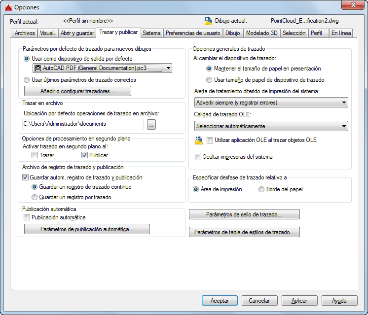

Ficha Trazar y publicar (cuadro de diálogo Opciones)
Controla las opciones relacionadas con el trazado y la publicación.
Lista de opciones
Se muestran las siguientes opciones.
Parámetros por defecto de trazado para nuevos dibujos
Controla los parámetros de trazado por defecto para los dibujos nuevos o para aquellos creados en AutoCAD Release 14 (o versiones anteriores) que nunca se han guardado con el formato de AutoCAD 2000 o posterior.
Usar como dispositivo de salida por defecto
Establece el dispositivo de salida por defecto para los dibujos nuevos o para aquellos creados en AutoCAD Release 14 (o versiones anteriores) que nunca se han guardado con el formato de AutoCAD 2000 o posterior.
La lista muestra los archivos de configuración de trazador (PC3) que se encontraron en la ruta de búsqueda de configuración de trazado, así como cualquier impresora del sistema que esté configurada.
Usar últimos parámetros de trazado correctos
Establece los parámetros de trazado para que sean los mismos de la última impresión correcta.
Añadir o configurar trazadores
Muestra el Administrador de trazadores (una ventana del sistema de Windows). Puede utilizar el Administrador de trazadores para añadir o configurar trazadores.
Imprimir en archivo
Especifica la ubicación por defecto de las operaciones de trazado en archivo.
Opciones de procesamiento en el fondo
Puede utilizar el trazado en segundo plano para iniciar un trabajo que se va a trazar o publicar y volver inmediatamente al dibujo, mientras el trazado o la publicación se realizan a la vez que trabaja. (Variable de sistema BACKGROUNDPLOT)
También puede obtener detalles sobre el trazado y la publicación en segundo plano en el menú contextual del icono de la barra de estado Trazar y publicar.
Puede trazar o publicar trabajos en segundo plano aunque el programa no esté en ejecución. Para ello, escriba acad/pl <nombre del archivo DSD> en la solicitud de comando de Windows. (No disponible en AutoCAD LT).
Activar trazado en segundo plano al
Trazar: Especifica que los trabajos de trazado se procesan en segundo plano. Este parámetro también se ve afectado por la variable de sistema BACKGROUNDPLOT.
Publicar: Especifica que los trabajos publicados se procesan en segundo plano. Este parámetro también se ve afectado por la variable de sistema BACKGROUNDPLOT.
Nota: Cuando -TRAZAR, TRAZAR, -PUBLICA y PUBLICA se utilizan en un archivo de comandos (archivo SCR), se ignora la variable de sistema BACKGROUNDPLOT y -TRAZAR, TRAZAR, -PUBLICA y PUBLICA se procesan en primer plano.
Archivo de registro de trazado y publicación
Controla las opciones para guardar un archivo de registro de trazado y publicación como un archivo de valores separados por coma (CSV), que se puede visualizar en un programa de hoja de cálculo. Para ver o modificar la ubicación del archivo de registro, consulte la ficha Archivos del cuadro de diálogo Opciones.
Este archivo de registro contiene información sobre trabajos de trazado y publicación como:
  • ID de trabajo
  • Nombre de trabajo
  • Nombre de conjunto de planos
  • Nombre de categoría
  • Fecha y hora de inicio y finalización
  • Nombre de plano
  • Ruta de acceso al archivo completa
  • Nombre de presentación seleccionada
  • Nombre de configuración de página
  • Ruta de configuración de página guardada
  • Nombre del dispositivo
  • Nombre de tamaño de papel
  • Estado final
Guardar autom. registro de trazado y publicación
Especifica que se guardará automáticamente un archivo de registro que contiene información sobre todos los trabajos de trazado y publicación.
Guardar un registro de trazado continuo
Especifica que se guardará automáticamente un único archivo de registro que contiene información sobre todos los trabajos de trazado y publicación.
Guardar un registro por trazado
Especifica que se creará un archivo de registro independiente para cada trabajo de trazado y publicación.
Publicación automática
Precisa si los dibujos se publican automáticamente en un archivo DWF, DWFx o PDF. Además, puede controlar opciones de la publicación automática.
Cuando se selecciona esta opción, los dibujos se publican en archivos DWF, DWFx o PDF de forma automática al guardar o cerrar un archivo de dibujo. (Variables del sistema AUTOMATICPUB y AUTODWFPUBLISH)
Parámetros de publicación automática
Muestra la paleta Parámetros de publicación automática, donde se pueden personalizar los parámetros de publicación incluyendo cuándo se produce la publicación y dónde se almacenan los archivos publicados.
Opciones generales de trazado
Mantener el tamaño de papel en presentación
Utiliza el tamaño de papel especificado en el cuadro de diálogo Configurar página siempre que el dispositivo de salida seleccionado pueda trazar en este tamaño de papel. (Variable de sistema PAPERUPDATE = 0)
En caso contrario, aparecerá un mensaje de advertencia y se utilizará el tamaño de papel especificado en el archivo de configuración del trazador (PC3) o en los parámetros por defecto del sistema si el dispositivo de salida es una impresora del sistema.
Usar tamaño de papel de dispositivo de impresión
Utiliza el tamaño de papel especificado en el archivo de configuración del trazador (PC3) o en los parámetros por defecto del sistema si el dispositivo de salida es una impresora del sistema. (Variable de sistema PAPERUPDATE = 1)
Alerta de tratamiento diferido de impresión del sistema
Controla si aparecerá un mensaje de aviso en el caso de que el dibujo trazado esté en tratamiento en diferido en una impresora del sistema debido a un conflicto de puerto de entrada o salida.
  • Advertir siempre (y registrar errores): Siempre advierte y registra un error cuando el dibujo trazado está en tratamiento diferido en una impresora del sistema.
  • Advertir sólo la primera vez (y registrar errores): Advierte sólo una vez y registra siempre un error cuando el dibujo trazado está en tratamiento diferido en una impresora del sistema.
  • No advertir (y registrar primer error): No advierte nunca y sólo registra el primer error cuando el dibujo trazado está en tratamiento diferido en una impresora del sistema.
  • No advertir (no registrar errores): No advierte nunca ni registra un error cuando el dibujo trazado está en tratamiento diferido en una impresora del sistema.
Calidad de impresión OLE
Establece la calidad de trazado por defecto de los objetos OLE.
(Variable de sistema OLEQUALITY)
Iniciar aplicación principal al trazar objetos OLE
Determina si la aplicación de origen de un objeto OLE incrustado se carga al trazar.
(Variable de sistema OLESTARTUP)
Ocultar impresoras del sistema
Controla si las impresoras del sistema de Windows se muestran en los cuadros de diálogo Imprimir o Configurar página. Esta opción oculta sólo las impresoras estándar del sistema Windows. No oculta las impresoras del sistema de Windows que se hayan configurado mediante el Asistente para añadir un trazador.
Se puede controlar el tamaño de la lista de dispositivos de los cuadros de diálogo Trazar y Configuración de página sacando el archivo PC3 de un dispositivo fuera de la carpeta Plotters y de sus subcarpetas.
Especificar desfase de trazado relativo a
(Variable de sistema PLOTOFFSET).
Área de impresión
Especifica que el desfase de trazado es relativo al área de impresión.
Borde del papel
Especifica que el desfase de trazado es relativo al borde del papel.
Parámetros de sello de impresión
Abre el cuadro de diálogo Sello de impresión.
Parámetros de tabla de estilos de trazado
Abre el cuadro de diálogo Parámetros de tabla de estilos de trazado.
