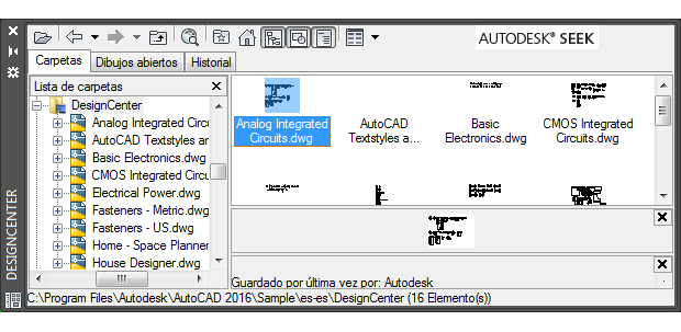

Al hacer clic en la fichas Carpetas o Dibujos abiertos, se muestran los dos paneles siguientes, desde los que se puede administrar el contenido de dibujo:
Utilice los botones de la barra de herramientas situada en la parte superior de DesignCenter para ver las opciones y acceder a ellas. Autodesk Seek es un botón que abre el navegador en la página de inicio de Autodesk Seek, donde puede acceder en línea al contenido de diseño de fabricantes y otras fuentes.
Se muestran las siguientes opciones.
Puede insertar contenido en un dibujo o una paleta de herramientas arrastrándolo desde el área de contenido o mediante el menú contextual.
Muestra los archivos en las unidades del equipo y de la red, una lista de dibujos abiertos y un historial con las últimas ubicaciones a las que se ha accedido. Seleccione un elemento de la vista en árbol para visualizar su contenido en el área de contenido.
Utilice el botón Alternar vista en árbol (
) de la barra de herramientas para abrir o cerrar la vista en árbol.
