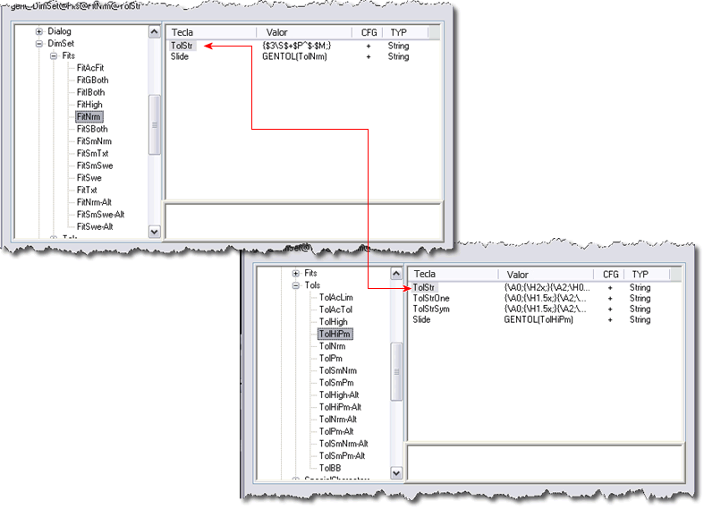

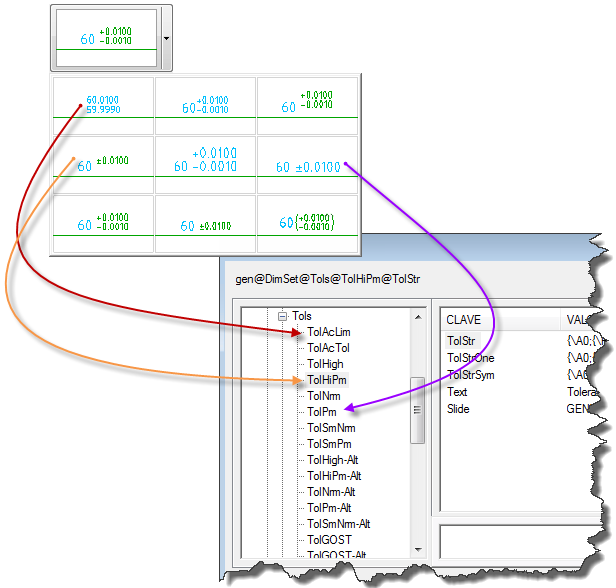

Las miniaturas de tolerancias en el elemento desplegable Tolerancia corresponden a las ocho primeras entradas de Acad/M > DimSet > Tols del Editor del sistema. Los nombres de dichas entradas comienzan por “Tol” (por ejemplo, TolHigh). Las demás entradas hacen referencia a la representación de unidades alternativas de tolerancia; los nombres terminan en “-Alt”. Por ejemplo, TolHigh-Alt es la representación de la unidad alternativa de TolHigh.
Las entradas de Acad/M
DimSet
Tols, de arriba a abajo, se corresponden con las representaciones de tolerancia de la lista, de izquierda a derecha.

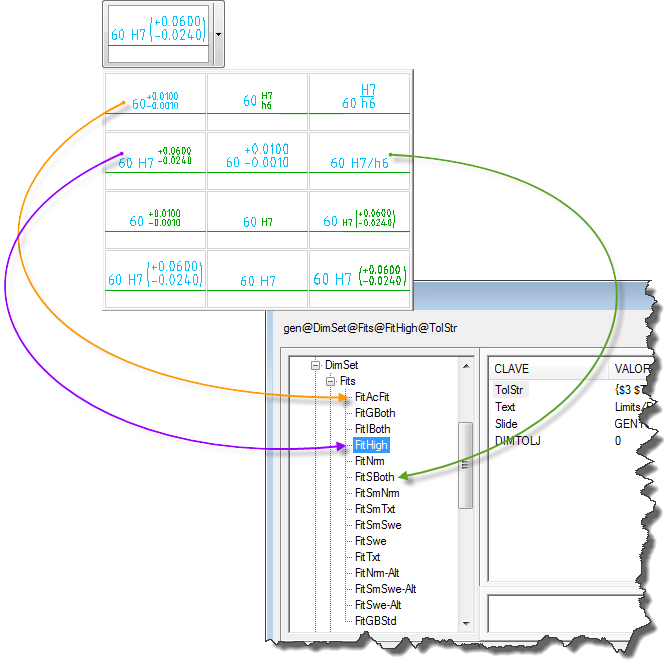

Al igual que las tolerancias, la representación de 12 valores de la lista en el cuadro de diálogo Representaciones de ajuste se corresponde con las primeras 11 entradas de Acad/M > DimSet > Fits del editor del sistema. Los nombres de dichas entradas comienzan por “Fit” (por ejemplo, FitNrm). Las demás entradas hacen referencia a la representación de unidades alternativas de ajuste; los nombres terminan en “-Alt”. Por ejemplo, FitNrm-Alt es la representación de la unidad alternativa de FitNrm.
DimSet
Fits, de arriba a abajo, se corresponden con las representaciones de tolerancia de la lista Representación de ajuste, de izquierda a derecha.
Las claves para las entradas de “Fits” y “Tols” son las mismas, independientemente de que la entrada sea de ajuste o de tolerancia.
