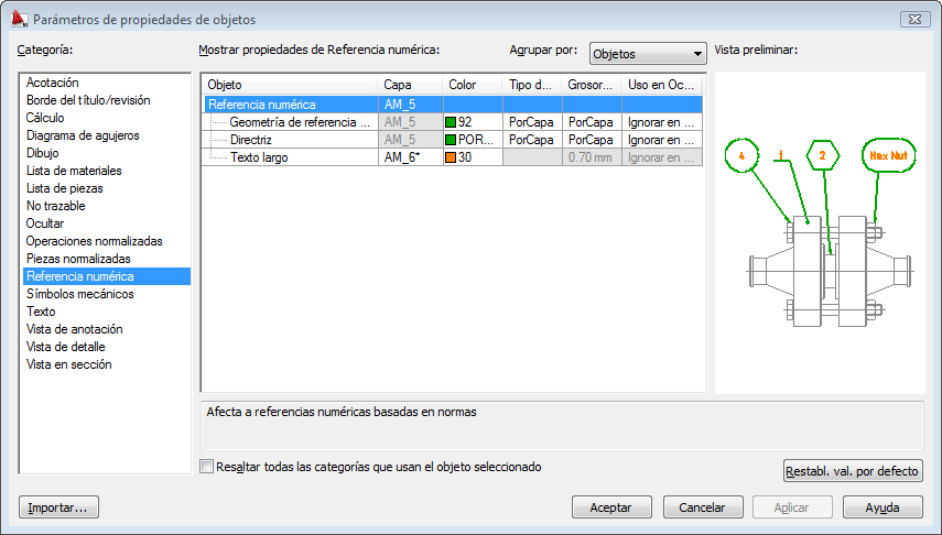

En el cuadro de diálogo Parámetros de propiedades de objetos, puede predefinir las propiedades de objetos que crean los comandos de AutoCAD Mechanical.
Algunos comandos de AutoCAD Mechanical crean objetos básicos, mientras que otros comandos crean objetos compuestos formados por varios objetos básicos.
Por ejemplo, el comando AMTEXT5 crea texto, que es un objeto básico. El comando AMBALLOON crea referencias numéricas, que son objetos compuestos formados por tres objetos básicos: texto, directrices y geometría de referencia numérica.
En el cuadro de diálogo Parámetros de propiedades de objetos puede predefinir propiedades para objetos básicos y compuestos. Los objetos compuestos se muestran en un árbol con los objetos básicos que los constituyen indicados debajo. Al designar un objeto, el panel de vista preliminar del cuadro de diálogo resalta la geometría correspondiente de una muestra dibujada para ofrecer un ejemplo gráfico de cómo se utiliza el objeto. Puede predefinir propiedades para cada objeto según corresponda.
Los objetos básicos se suelen utilizar en varios objetos compuestos. Por ejemplo, el objeto de directriz se utiliza en referencias numéricas y en símbolos mecánicos. Por lo tanto, si cambia una propiedad de la directriz (el color de línea, por ejemplo), tanto las referencias numéricas como los símbolos mecánicos se verán afectados.

Generalmente, al establecer una capa para un objeto, dicho objeto siempre se crea en esa capa. Sin embargo, el texto no sigue esta regla cuando forma parte de un objeto compuesto. El texto siempre se crea en la capa del objeto compuesto. El parámetro de capa para el texto sólo se utiliza para derivar propiedades que se han establecido en “Por capa”.
