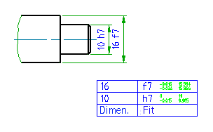

AMFITSLIST (comando)
Genera una lista de ajustes a partir de las cotas del área de dibujo y la coloca en una ubicación seleccionada.
Buscar
Resumen
Si se incluye una lista de ajustes dentro de un marco de dibujo creado con el comando AMTITLE, sólo se muestran los ajustes situados dentro del marco de dibujo.
Lista de solicitudes
Se muestran las siguientes solicitudes.
Nueva
Genera una nueva lista de ajustes.
Punto de inserción
Especifica la ubicación en la que se va a insertar la lista de ajustes.
Actualizar
Actualiza la lista de ajustes existente con los datos de las cotas en las que se han modificado o añadido ajustes.
Nota: El cuadro de diálogo Parámetros de cota, al que se accede desde el cuadro de diálogo Opciones, ficha AM:Normas, contiene parámetros para actualizar listas de ajustes automáticamente.
Orden
Ordena la lista de ajustes por valores o ajustes.
