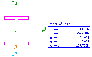

Antes de iniciar el cálculo, se selecciona la sección transversal en el dibujo y se precisa la dirección de la fuerza de carga. A continuación, el comando calcula la posición del centro de gravedad, la dirección del momento de los ejes principales, los momentos de inercia en ambos ejes, el momento de inercia efectivo y el ángulo de flexión.

Especifica una descripción para el bloque del momento de inercia.
Punto de inserción
Especifica la ubicación en el área de dibujo donde se va a insertar el bloque del momento de inercia.
