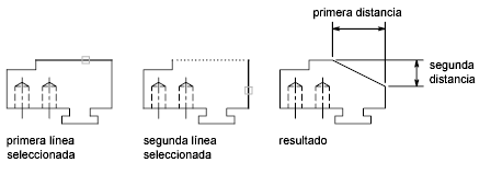

Una esquina se puede achaflanar al especificar las distancias en cualquiera de los lados del chaflán.

  4. Haga clic en un espacio vacío en el área de dibujo.
  5. Seleccione la primera línea que forma la esquina.
  6. Seleccione la segunda línea que forma la esquina.
  7. Pulse ESC para salir del comando.
