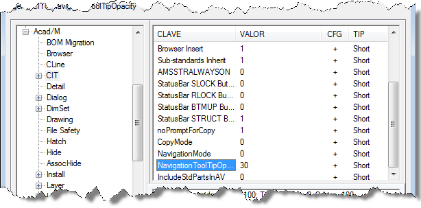

En el editor del sistema, en la rama Acad/M > CIT, la clave NavigationToolTipOpacity controla la opacidad de la información de herramientas. Esta clave contiene el porcentaje de opacidad; 100 significa que la información de herramientas es opaca; 0 supone que la información de herramientas es invisible.
La clave NavigationMode muestra el estado actual del modo de navegación de diseño. Si el valor de NavigationMode es 0, quiere decir que el modo de navegación de diseño está desactivado. Si el valor de NavigationMode es 1, el modo de navegación de diseño está activado.
