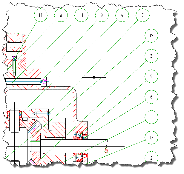

Acerca de las mejoras en las referencias numéricas
Se han añadido nuevas opciones de alineación para el comando AMBALLOON.
Al crear varias referencias numéricas, no es obligatorio alinear las referencias numéricas en una única dirección. Ahora se pueden insertar referencias numéricas en torno a un área rectangular especificada.
