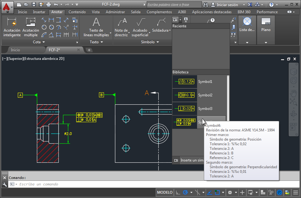

Es posible preconfigurar los símbolos y guardarlos en la biblioteca de símbolos para su reutilización. La biblioteca de símbolos se muestra en el cuadro de diálogo que se muestra al insertar un símbolo en un dibujo. Cuando se selecciona un símbolo de la biblioteca de símbolos, el resto de la información que se escribe en el cuadro de diálogo se rellena automáticamente.
Algunas bibliotecas de símbolos se encuentran disponibles en la cinta de opciones para facilitar su acceso. Además, al insertar un símbolo directamente desde la biblioteca de símbolos en la cinta de opciones, AutoCAD Mechanical no muestra ningún cuadro de diálogo.

Cuando añade un símbolo a la biblioteca debe proporcionarle un nombre único. Si el nombre es más largo que el espacio disponible, se trunca en la biblioteca. Sin embargo, al situar el cursor encima del nombre, se mostrará el nombre completo en la información de herramientas. Además, la información de herramientas muestra un resumen de los parámetros de ese elemento.
