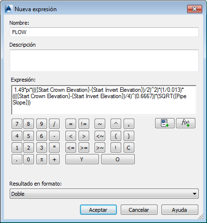

Se pueden crear expresiones personalizadas para determinar el caudal en tuberías circulares completas.
Para crear la expresión
1,49*pi*((({Elevación de generatriz interior superior inicial}-{Elevación de rasante inicial})/2)^2)*(1/0,013)*((({Elevación de generatriz interior superior inicial}-{Elevación de rasante inicial})/4)^(0,6667))*(SQRT({Talud de tubería}))
Figura 11: expresión de capacidad de caudal
El término ((Elevación de generatriz interior superior inicial – Elevación de rasante inicial)/2) ha reemplazado a Radio de tubería. El uso de Radio de tubería, un componente guardado de la tubería, no funciona correctamente en este caso. Tampoco utilice el componente {Diámetro de tubería interior}.
Esta expresión asume un valor "n" de Manning de 0,013, el estándar para una tubería de hormigón. De hecho, las tuberías incluyen un componente guardado para el valor "n" de Manning que se puede definir. Sin embargo, al añadir este componente a la expresión, se generaría un resultado no deseado, por lo que no se debe utilizar en este procedimiento.

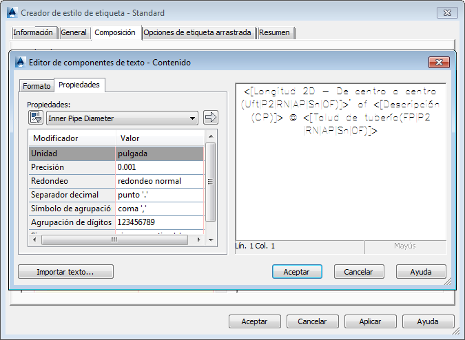

El siguiente paso consiste en crear un estilo de etiqueta de tubería para la planta y el perfil que muestre este valor de caudal. En la figura 12 se muestra un ejemplo de este estilo de etiqueta, con los parámetros hidráulicos correspondientes:
Figura 12: utilice el Editor de componentes de texto para mostrar la capacidad de caudal (Q)
Muestre la capacidad del caudal con fines de diseño. Cuando desee generar planos de construcción, asigne un estilo más adecuado para este tipo de dibujos. A medida que se crean y etiquetan las tuberías, el estilo de etiqueta DESIGN FLOW muestra la capacidad de caudal (Q) de la tubería.
Figura 13: etiqueta de capacidad de caudal
