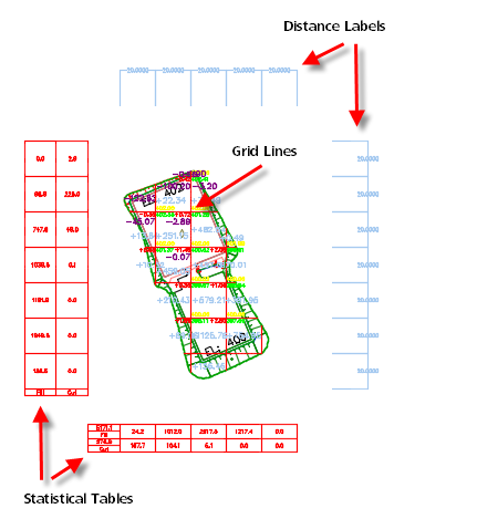

Para crear un plano de construcción de explanación
Puede utilizar el comando Maquetación de planos de explanación para insertar etiquetas en una rejilla y tablas que contengan información sobre el volumen de la explanación entre dos superficies TIN. La ilustración siguiente muestra un ejemplo de la rejilla, las etiquetas y las tablas que se insertan en un dibujo con este comando.
