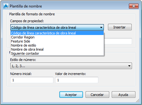

Opciones de plantilla de nombres de líneas características
Además de las propiedades Nombre de estilo y Siguiente contador, puede especificar varias propiedades de nombres de líneas características para poderlas identificar más fácilmente·en·relación·con·la·obra·lineal·de·nivel·superior,·por·ejemplo·Código de línea característica de obra lineal, Nombre de obra lineal, Región de obra lineal y Lado de línea característica.
Puede acceder a este cuadro de diálogo desde el cuadro de diálogo Extraer configuración de líneas características de obra lineal.

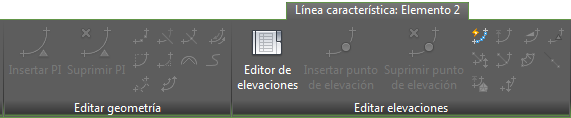

Si la línea característica no está vinculada dinámicamente a la obra lineal, se puede editar mediante cualquiera de los comandos de edición de línea característica.
Si una línea característica está vinculada dinámicamente a una obra lineal, la mayoría de los comandos de edición de línea característica no están disponibles en la cinta de opciones. La ilustración siguiente muestra los paneles de edición de la cinta de ficha de la cinta de opciones contextual cuando está seleccionada una línea característica dinámica. Utilice el Editor de elevaciones y el comando Edición rápida de elevación para ver datos pero no editarlos.

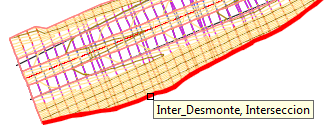

Las líneas características que se extraen de una obra lineal se etiquetan en formato P.K. empezando por un P.K. 0+00, sea cual sea el P.K. inicial de la región de obra lineal.
En el ejemplo siguiente, el etiquetado en formato P.K. de la línea característica que se muestra en el cuadro de diálogo Extraer líneas características de obra lineal comienza en el P.K. 8+50. Este etiquetado en formato P.K. se mide a lo largo de la línea base de región de obra lineal.
Si esta línea característica se extrae de la obra lineal, el etiquetado en formato P.K. empezará por 0+00 y se mide a lo largo de la línea característica propiamente dicha en vez de la línea base de región de obra lineal.
