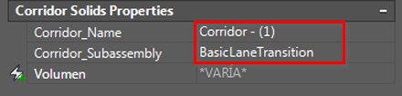

  3. Introduzca los datos de las propiedades manuales en la paleta Propiedades.
    En el ejemplo siguiente, el nombre de la obra lineal y el subensamblaje se introducen manualmente.

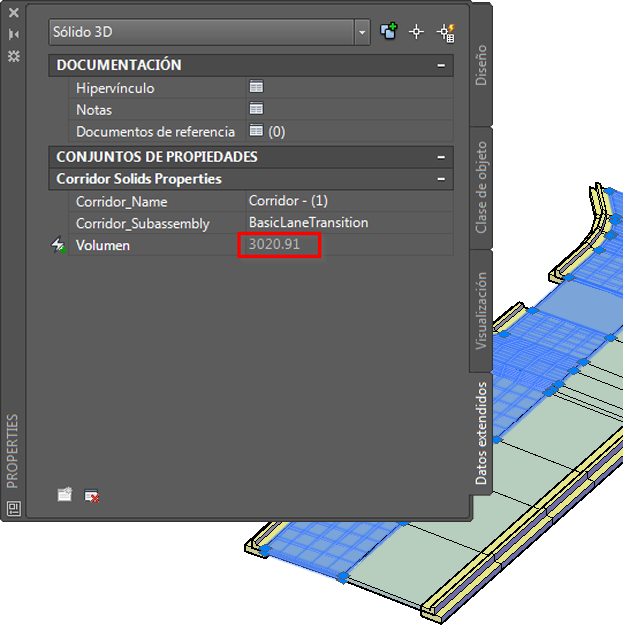

  4. Visualice los datos automáticos de un solo objeto cada vez.
    En el ejemplo siguiente, el volumen se muestra como propiedad automática. El volumen se deriva directamente del objeto.

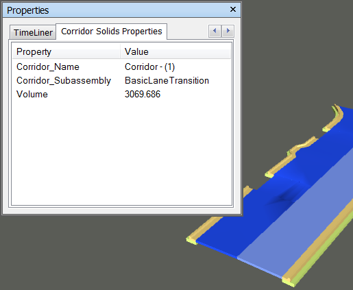

  5. Acceda a las propiedades personalizadas en el flujo de trabajo y utilícelas.
    Puede ver y acceder a los datos de propiedades en aplicaciones basadas en AutoCAD y en otras aplicaciones.
    En el ejemplo siguiente, los datos de propiedad se muestran en Autodesk® Navisworks®.
