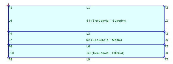

En este ejemplo, el subensamblaje se compone de tres secuencias que conforman las capas superior, central e inferior. Primero se creó la capa
Sequence - Top y después se integró en ella la capa
Sequence - Middle. Por último, la capa
Sequence - Bottom se integró en la capa
Sequence - Middle.
