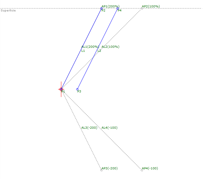

Utilice las funciones API para obtener valores de parámetros de otros elementos de geometría.
Para ver ejemplos de funciones API, abra el archivo PKT de ejemplo siguiente:
API Function Examples.pkt
La tabla siguiente explica todas las funciones API que se utilizan en este ejemplo.
| Elemento | Función API | Descripción |
| Cut or Fill Decision | AP10.Y < P1.Y | Comprueba si el valor Y de AP10 es menor que el valor Y de P1:
| Fill Decision | P1.DistanceToSurface(Surface) > 2 | Comprueba si la distancia entre P1 y Surface es mayor que 2:
| Cut Decision | P1.DistanceToSurface(Surface) > -2 | Comprueba si la distancia entre P1 y Surface es mayor que -2:
| P4 Slope | L1.Slope | Aplica la pendiente que se calcula para L1. |
| P4 Delta Y | P2.Y - P3.Y | Aplica un valor Y relativo a la distancia vertical respecto al punto anterior (P3). |
