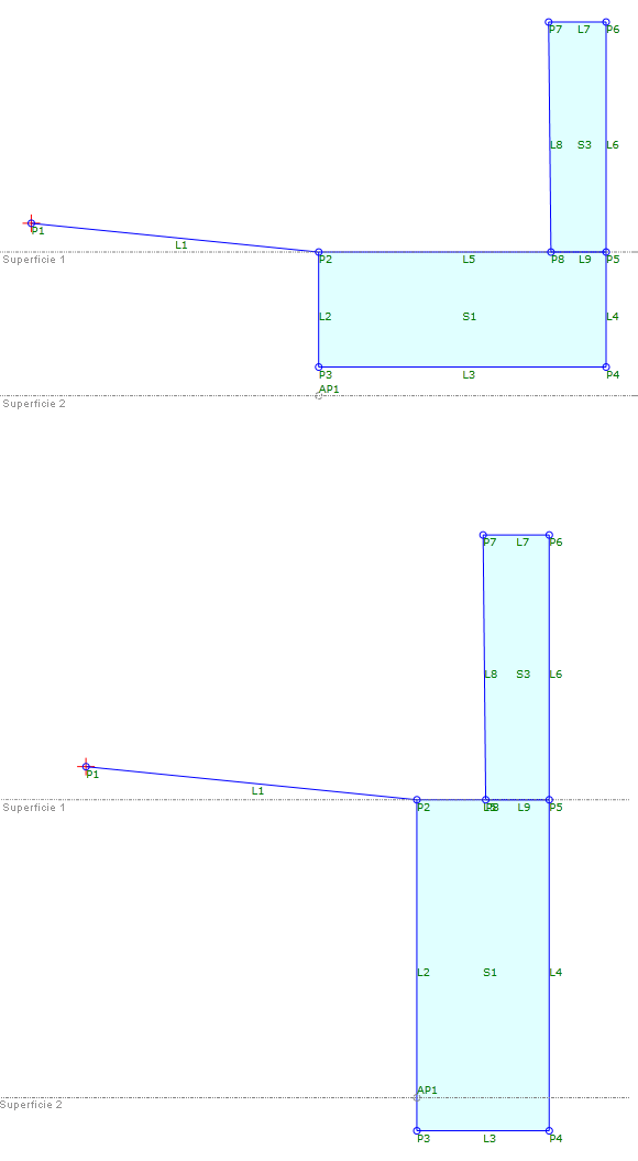

Para ver un ejemplo de cómo se utiliza este elemento de geometría, abra el siguiente archivo PKT de ejemplo:
Set Variable Value Example.pkt
En este ejemplo, las variables se utilizan para definir la altura y la anchura de un pie de muro de contención. La altura y la anchura del pie varían según la distancia entre dos superficies de objetivo.
Height y
Width.
Decision utiliza una expresión que determina la distancia de P2 a Surface 2.
Height y
Width se definen de una de las dos formas.
Footer aplican los correspondientes valores de
Height y
Width para crear la geometría del pie.
