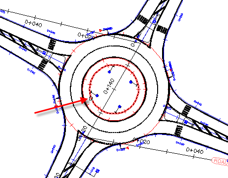

Selección de una glorieta de línea base
  1. Abra Roundabout-Preset.dwg, que se encuentra en la carpeta de dibujos de los aprendizajes.
  2. Haga clic en la ficha Modificar grupo Diseño Intersección Buscar.
  3. Haga clic en la ficha Intersección grupo Modificar glorieta Editar glorieta Buscar.
  4. Haga clic en la alineación Roundabout_ISLAND.
