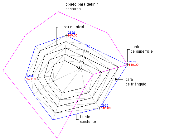

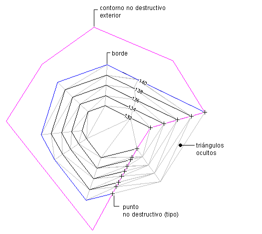

Los contornos son polilíneas cerradas que afectan a la visibilidad de los triángulos dentro o fuera de las polilíneas. Un contorno exterior define la extensión de la superficie. Todos los triángulos situados dentro del contorno son visibles y todos los triángulos situados fuera son invisibles.
Las áreas ocultas mediante contornos no se incluyen en ningún cálculo, como los de área y volumen totales.
Los contornos de superficie se definen seleccionando los polígonos existentes en el dibujo. La definición de superficie muestra el ID numérico y una lista de los vértices de cada contorno.
