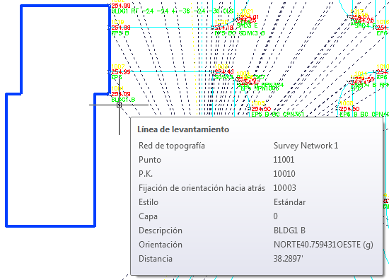

  3. En la ventana de dibujo, desplace el cursor sobre uno de los componentes de red de topografía que se extienden desde BLDG1. Observe que en la información de herramientas se muestran las propiedades del objeto de red.
  4. Haga clic con el botón derecho en el objeto de red. Haga clic en Examinar red de topografía.
    En el Espacio de herramientas, en la ficha Topografía, se selecciona la red de topografía. En la vista de lista se muestran los datos de levantamiento de la red de topografía.
