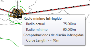

  3. Desplace el cursor sobre el símbolo
    La información de herramientas constituye un método cómodo para revisar las infracciones de las normas de diseño en la ventana de dibujo. En la información de herramientas se muestran dos infracciones:
    • En primer lugar, la curva no cumple el radio mínimo recomendado. Se muestran el radio de la curva y el parámetro mínimo aceptable.
    • En segundo lugar, la curva incumple las comprobaciones de diseño que se han aplicado a la alineación. Observe que se muestra el nombre de la comprobación de diseño, pero no los valores actual ni recomendado. Los valores no se muestran porque las comprobaciones de diseño son fórmulas personalizadas que crea el usuario.
