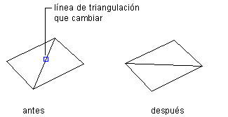

El intercambio de aristas se utiliza para cambiar la orientación de dos de las caras de los triángulos de la superficie a fin de crear un modelo de superficie más exacto. Por ejemplo, las aristas se pueden intercambiar para hacer coincidir las aristas de los triángulos con cumbres o paulares.

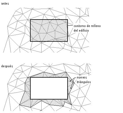

Los contornos de ocultación ocultan áreas de la superficie de forma que la triangulación, y por tanto las curvas de nivel, no estén visibles en dicha área. Utilice los contornos de ocultación para hacer orificios en una superficie, por ejemplo, para marcar una huella de construcción.
Al utilizar un contorno de ocultación, la superficie no se elimina. La totalidad de la superficie permanece intacta. Si en la superficie hay líneas TIN que desea suprimir de forma permanente, utilice el comando Suprimir línea.
