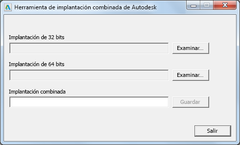

  2. En la carpeta Tools de la implantación, haga doble clic en la herramienta CombineDeploy.exe.
  3. En el panel de herramientas, vaya a las implantaciones de 32 y 64 bits y, a continuación, escriba un nombre descriptivo para la implantación combinada.
    La implantación combinada se guarda en la misma carpeta que las implantaciones de 32 y 64 bits.
