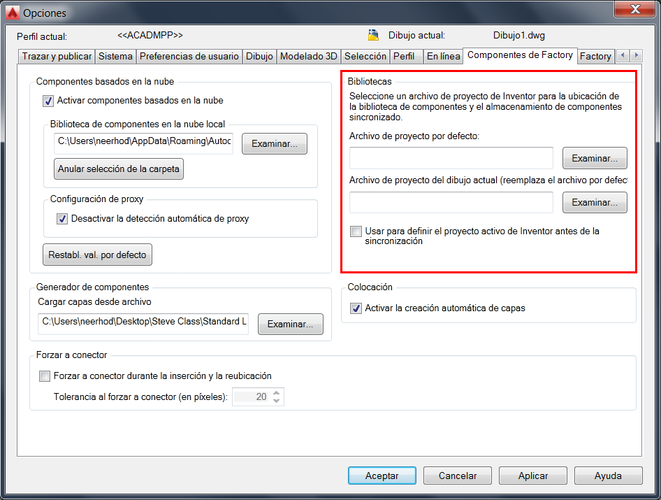

Para compartir las bibliotecas de componentes entre AutoCAD e Inventor, en la configuración de Opciones de AutoCAD es necesario designar el archivo de proyecto de Inventor que se usará de referencia al localizar componentes y al sincronizar datos de componentes entre AutoCAD e Inventor.
A continuación se describe el funcionamiento:
En AutoCAD, haga clic en el menú desplegable de la aplicación
, haga clic en Opciones y, a continuación, haga clic en la ficha Componentes de Factory.
En el campo Archivo de proyecto por defecto, busque el archivo de proyecto de Inventor que desee usar de referencia para el acceso a componentes y su actualización en AutoCAD. Este proyecto se usa como referencia automáticamente en AutoCAD, a menos que se especifique una ruta distinta de un dibujo específico en el campo Archivo de proyecto del dibujo actual. Este campo anula el valor por defecto solo para el dibujo actual.
Dado que puede haber otros archivos de proyecto de Inventor abiertos al iniciar una sincronización desde AutoCAD, seleccione Usar para definir el proyecto activo de Inventor antes de la sincronización para asegurarse de que los datos del componente se sincronicen con el archivo de proyecto de Inventor indicado en estos parámetros.

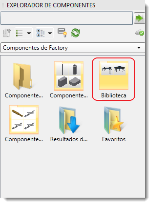

Después de aplicar estos parámetros, el Explorador de componentes de AutoCAD Factory hace referencia al archivo de proyecto asociado para mostrar los componentes asociados (si se ha configurado una biblioteca en el archivo de proyecto).

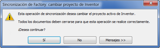

Al sincronizar AutoCAD con Inventor, el archivo de proyecto asociado se utiliza para definir el archivo de proyecto actual en Inventor si la opción correspondiente se ha seleccionado en Opciones de AutoCAD.
Si confirma el cambio cuando aparece el cuadro de diálogo, el dibujo 2D se sincroniza con el modelo 3D mediante el proyecto de Inventor que ha identificado.

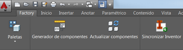

De manera similar, si opta por sincronizar Inventor con AutoCAD, el archivo de proyecto de Inventor se sincroniza con el archivo DWG.
