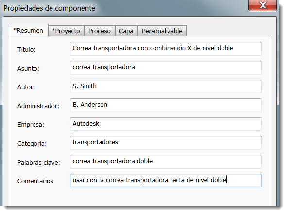

Siga estos pasos para asignar propiedades a un componente.
para abrir la ventana Propiedades.
