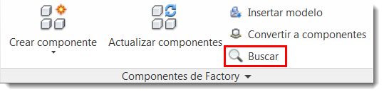

Procedimiento para buscar un componente en el layout:
  1. Haga clic en Buscar en la ficha Factory:

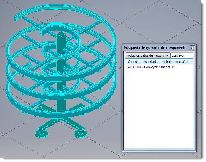

  2. Seleccione la categoría de búsqueda en el menú desplegable. Puede buscar por propiedades de componente, descripciones, etiquetas o datos globales de la fábrica.
  3. Escriba la palabra clave de búsqueda en el campo de la derecha del menú desplegable y pulse Intro. Se muestran los resultados de la búsqueda. Pase el cursor sobre un resultado para resaltar el componente correspondiente en el layout.

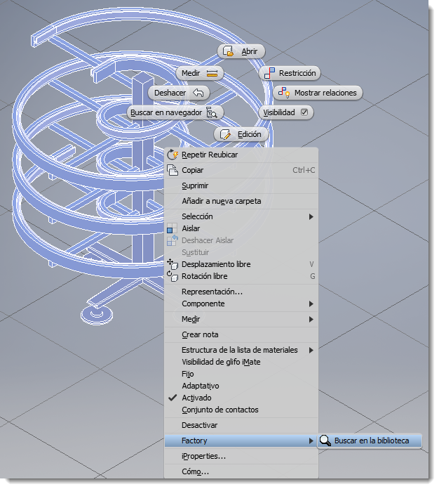

Búsqueda de la ubicación de la biblioteca de un componente
Si necesita averiguar la ubicación de un componente insertado en la biblioteca de componentes (por ejemplo, para editar el componente o realizar copias), haga clic con el botón derecho en el componente en el layout y seleccione Factory > Buscar en la biblioteca:
El Explorador de componentes se abre con la ubicación del componente en la biblioteca. Haga clic con el botón derecho del ratón en el componente en el navegador para ver las opciones disponibles como, por ejemplo, Explorar, Vista preliminar y Copiar componente.
