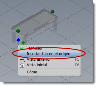

Inserción de un modelo en el origen del layout
Realice los siguientes pasos para colocar automáticamente y fijar el componente en el origen del layout (0, 0, 0). Si el modelo tiene un punto de inserción definido, el punto de inserción se alinea con el origen del layout.
  1. Haga clic en ficha Factory grupo Componentes de la fábrica Insertar modelo .
    Si trabaja con Autodesk Vault, haga clic en ficha Factory grupo Componentes de la fábrica Insertar modelo desde Vault .
    Nota: Esta opción solo está disponible si Vault Client está instalado.
  2. En el cuadro de diálogo Insertar modelo, diríjase a la ubicación de la carpeta, seleccione el archivo que desee insertar en el layout y, a continuación, seleccione Abrir. El modelo aparece y sigue el movimiento del cursor.
  3. Pulse el botón derecho del ratón y seleccione Insertar fijo en el origen.
  4. Vuelva a pulsar con el botón derecho y seleccione Terminar para finalizar el comando de inserción.
