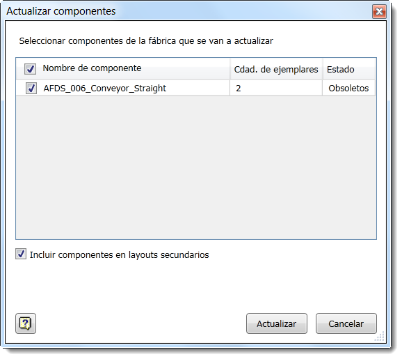

  3. Haga clic en Actualizar componentes en la cinta de opciones de Factory para que se muestre una lista de componentes obsoletos.
  4. Haga clic en la casilla de verificación junto a los componentes insertados que desee actualizar. Al pasar el cursor por cualquier lugar de una fila se resaltan los componentes correspondientes en el layout para ayudarle a identificar fácilmente qué cambiará.
  5. Haga clic en la casilla de verificación Incluir componentes en layouts secundarios para actualizar también los componentes insertados en los subensamblajes.
  6. Haga clic en Actualizar. El estado cambia a Correcto cuando las actualizaciones de componentes se han completado. Si una actualización falla, pase el cursor sobre el estado para ver el motivo.
