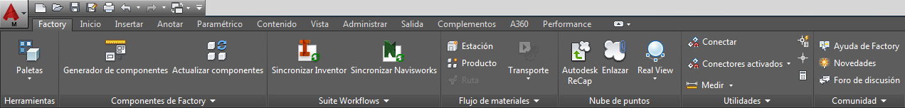

La interfaz de usuario de Factory Design Utilities está ubicada en la ficha Factory y se organiza en grupos denominados Herramientas, Componentes de Factory, Suite Workflows, Flujo de materiales, Nube de puntos, Utilidades y Comunidad. Una combinación de paneles de Factory y AutoCAD estándar crean el entorno de trabajo de Factory por defecto.
