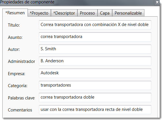

Siga estos pasos para asignar propiedades a un componente:
  1. En la ficha Generador de componentes, en el grupo Autor, haga clic en Propiedades de componente para abrir la ventana Propiedades.
  2. Introduzca la información de Resumen para facilitar la búsqueda de este componente en el Explorador de componentes.
