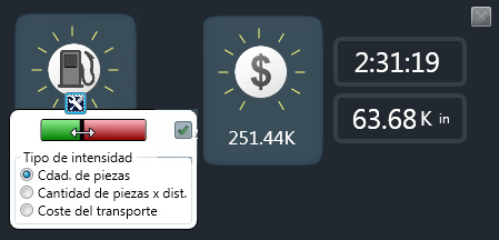

Puede ajustar el tipo de intensidad de los indicadores así como la información que proporcionan.
Para acceder a los parámetros de los indicadores, haga clic en
en el indicador Coste de transporte.
Arrastre la barra separadora de color negro situada entre los campos rojo y verde para modificar la sensibilidad. Especifique el valor del Tipo de intensidad.
