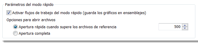

Al ejecutar Factory Design Suite en modo rápido, los layouts de gran tamaño se cargan más rápido y se requiere menos memoria. Cuando se abre un layout en este modo, solo se muestra la geometría de los elementos del layout. Los datos del componente se cargan a petición mientras se realizan ajustes.
Las opciones de configuración del modo rápido se encuentran en la ficha Ensamblaje en Opciones de Inventor.
Si está activado, el modo rápido se invoca automáticamente cuando un archivo supera el tamaño configurado. Apertura completa desactiva el modo rápido y carga todos los datos del componente cada vez que se abre un layout.
