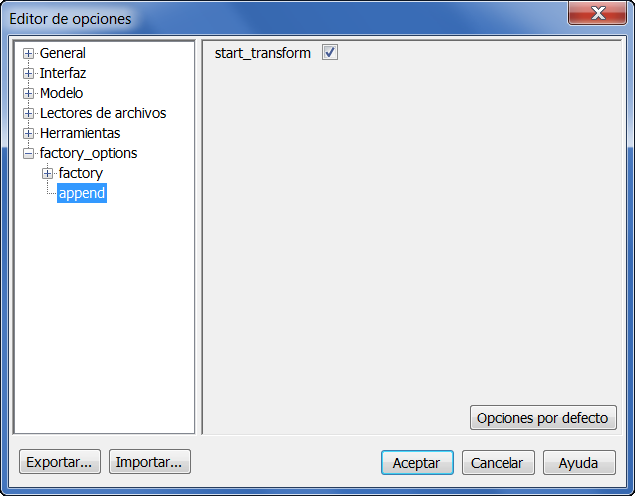

Normalmente, cuando se abre un archivo en Navisworks ejecutándose desde Factory Design Suite, el último archivo del Árbol de selección se selecciona automáticamente y la vista se amplía a la extensión de dicho archivo. Si el último archivo tiene modelos muy grandes y muy pequeños en el layout, la vista se reduce tanto que a menudo los modelos pequeños no se pueden ver.
Para evitar este comportamiento, seleccione Añadir en el cuadro de diálogo Editor de opciones de Navisworks y active la casilla de verificación Iniciar comando Transformar después de añadir archivo que se muestra a continuación:
Para abrir el Editor de opciones, haga clic con el botón derecho en la ventana gráfica de Navisworks, seleccione Opciones globales en la ventana contextual emergente y expanda el nodo Opciones de Factory.
Consejo: También puede abrir rápidamente el cuadro de diálogo Editor de opciones pulsando la tecla de función F12.
