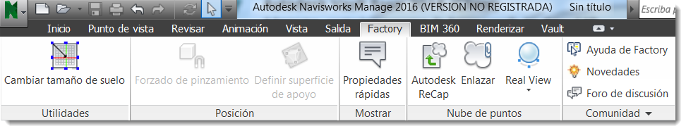

La interfaz de usuario de Factory Design Utilities está ubicada en la ficha Factory. Una combinación de paneles de Factory y estándar de Navisworks crean el entorno de trabajo de Factory por defecto.
Cambiar tamaño de suelo: arrastre los dimensionadores para cambiar el tamaño del suelo.
Forzado de pinzamiento: arrastre modelos a una nueva ubicación o colóquelos de forma precisa.
Definir superficie de apoyo: defina cómo deben colocarse los modelos en el suelo.
Propiedades rápidas: permiten controlar la visibilidad de la información de herramientas que contiene datos de propiedades. Por defecto, Propiedades rápidas muestra el nombre y el tipo de objeto. Es posible que se muestre información adicional en la configuración de Propiedades rápidas en Opciones.
Autodesk ReCap: abre ReCap para indexar exploraciones, y crear y editar archivos de proyecto de la nube de puntos.
Enlazar: enlace exploraciones de nube de puntos y archivos de proyecto de ReCap.
Real View: controle la visualización de etiquetas e indicadores de exploración de Vista real.
Ayuda de Factory: proporciona acceso a la ayuda en línea de Factory Design Suite.
Novedades: permite obtener información acerca de las nuevas funciones incluidas en esta versión.
Foro de discusión: proporciona acceso a los temas de discusión en línea relacionados con Factory.
Comunidad menú desplegable: permite acceder al almacén de componentes de Factory, al canal de YouTube de Factory Design Suite y a IdeaStation, donde se pueden compartir ideas con el equipo de desarrollo de Factory sobre cómo mejorar Factory Design Suite.
