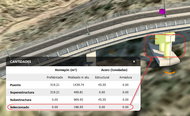

Para revisar las cantidades de materiales de puentes
En el caso de un puente o de determinados componentes de puente, abra el panel Cantidades para revisar los materiales de hormigón y acero que se necesitan para construirlos.
  1. Seleccione el puente.
  2. Haga clic en en la barra de utilidades para pasar al modo de edición.
  3. Haga clic con el botón derecho en el puente para abrir el menú contextual y seleccione Cantidades para mostrar el activo Cantidades.
    • Por defecto, el panel de cantidades mostrará las cantidades de materiales de todo el puente, la subestructura y la superestructura, sea cual sea el componente que haya seleccionado.
    • Elija un componente o un grupo de componentes para ver las cantidades correspondientes en el campo Seleccionado.
  4. Nota: Al cambiar el tipo de un puente existente (por ejemplo, de Puente de jácena en I prefabricada a Puente en estructura metálica), Bridge Design volverá a calcular las cantidades de materiales necesarias.
