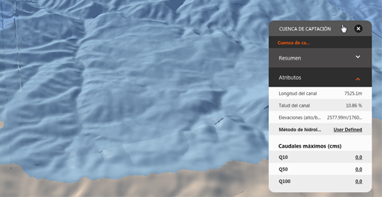

Identifique y analice todas las cuencas de captación que intersecan una carretera de diseño seleccionada o identifique las cuencas de captación de un único punto bajo en el terreno.
- Un solo análisis puede identificar varias cuencas de captación. Cada cuenca de captación es un elemento seleccionable. Haga clic dentro de una de ellas para abrir su tarjeta de recursos.
- Drainage Design muestra la extensión de las cuencas de captación y las ubicaciones de la línea de escorrentía, y marca en lugar donde los caudales se cruzan con las carreteras de diseño con un alfiler de globo azul.
- El análisis utiliza la superficie de terreno existente antes de la colocación y la explanación de una carretera de diseño. El objetivo del análisis es identificar los patrones de drenaje existentes antes de la colocación y el diseño de la carretera.
