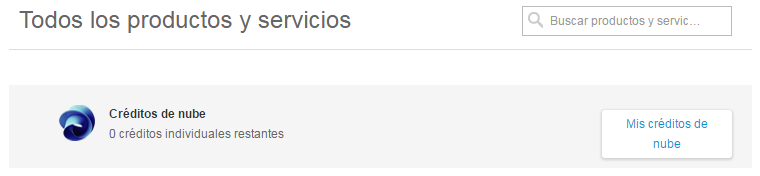

Puede consultar el balance de créditos de nube en manage.autodesk.com. En la parte superior de la página de todos los productos y servicios se mostrará su balance de créditos de nube.

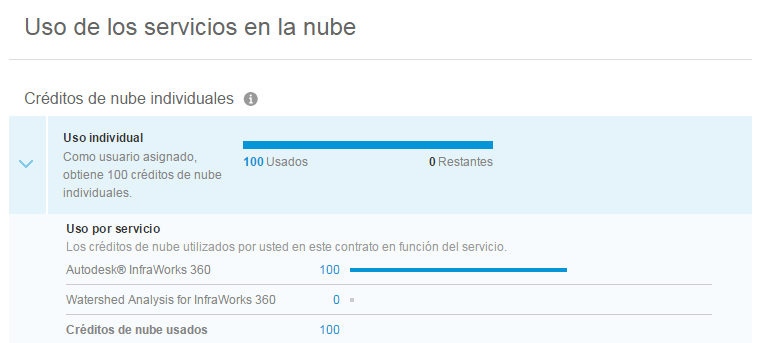

Haga clic en Uso de los créditos de mi nube para ver más información sobre el uso de los servicios en la nube. Puede hacer clic en una categoría, por ejemplo Créditos de nube individuales o Créditos de nube compartidos (si está disponible), para ver más información. Haga clic en Uso individual para ver el uso de sus créditos de nube en cada servicio en la nube.
