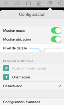

  1. Toque para abrir el panel Configuración.
  • Mostrar mapa: muestra u oculta un mapa incrustado. Si el escenario representa un área real, el mapa incrustado muestra el área circundante.
  • Mostrar ubicación: muestra u oculta su ubicación actual en el mapa incrustado y en el modelo. Debe estar dentro de los límites del modelo para mostrar su ubicación actual. Asegúrese de que los servicios de ubicación estén activados en la configuración del iPad. En el mapa incrustado, se indica su ubicación actual con un pequeño punto rojo. En el modelo, adopta la forma de un avatar.
  • Nivel de detalle: ajusta la cantidad de detalle con la que se muestran las fachadas de los edificios. Un valor mayor muestra más detalles en el escenario al mismo tiempo, pero reduce el rendimiento.
  • Realidad aumentada: consulte el tema de la ayuda Para utilizar la realidad aumentada.
  • Configuración avanzada: abre otro panel con parámetros adicionales.

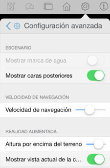

  • Mostrar marca de agua: activa o desactiva las marcas de agua. El editor del escenario debe activar esta opción. De lo contrario, aparecerá atenuada.
  • Mostrar caras posteriores: activa o desactiva las caras posteriores. Cuando muestra las caras posteriores, el mobiliario urbano, los árboles y el terreno son objetos sólidos de dentro hacia fuera; el terreno es sólido por encima del suelo. Cuando las caras posteriores están desactivadas, se puede ver a través de estos elementos hacia el otro lado.
  • Altura por encima del terreno: establece la vista de la cámara en un nivel visual elevado.
  • Mostrar vista actual de la cámara: activa la cámara del iPad para mostrar el fondo de un escenario si está en la ubicación física del escenario actual.
