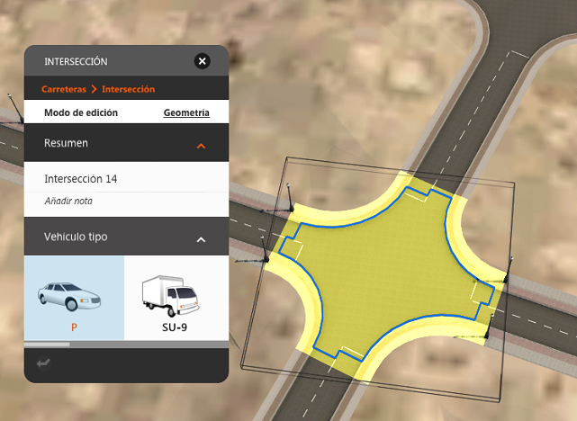

Utilice la tarjeta de recursos Intersección para especificar la clase de vehículo patrón de la intersección seleccionada. Utilice la tarjeta de recursos Zona de giro para especificar opciones de empalme de intersección. También puede añadir ensanchamiento a zonas de giro.
  1. Añada carreteras de diseño según se necesite.
    Las intersecciones se forman de manera automática.
  2. Haga clic en una intersección para seleccionarla.
  3. Seleccione la clase de vehículo patrón calificada para la intersección.
    La geometría de intersección se ajusta a la clase de vehículo patrón.

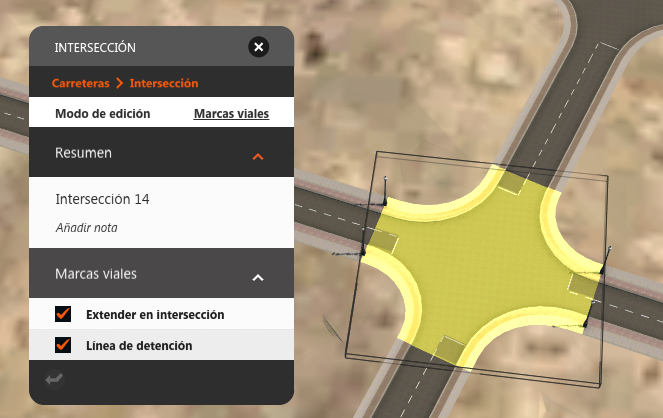

  4. Cambie del modo de edición a Marcas viales y especifique las opciones de configuración que desee.

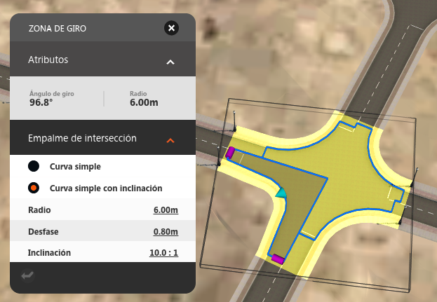

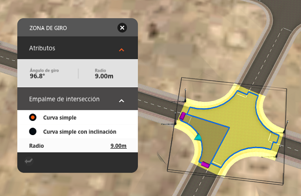

  5. Haga clic en zonas de giro dentro de la intersección para visualizar una tarjeta de recursos Zona de giro y especificar las opciones de retorno de bordillo.
  6. Seleccione Curva simple con inclinación para especificar otras opciones de configuración de empalme de intersección.

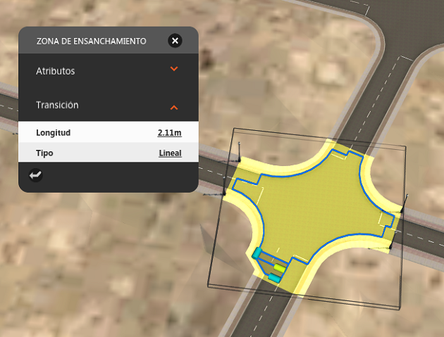

Para añadir una zona de ensanchamiento en una intersección

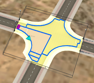

  1. Seleccione una zona de giro y arrastre el manipulador Añadir ensanchamiento para cambiar el tamaño de la zona.
    Suelte el manipulador para terminar la definición de la nueva zona de ensanchamiento.
  2. Pase el cursor sobre la zona de giro para ver la nueva zona de ensanchamiento.
    Haga clic en la zona de ensanchamiento para seleccionarla y visualizar la tarjeta de recursos Zona de ensanchamiento.
