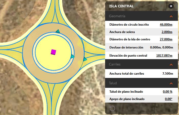

Modificar la geometría de las islas centrales de glorieta
  1. Haga clic en en la barra de utilidades para pasar al modo de edición.
  2. Seleccione la glorieta.
  3. Haga clic en el centro de la glorieta para seleccionar la isla central.
  4. Arrastre los pinzamientos de edición para cambiar el tamaño de la geometría de la plataforma de la isla central, la isla central o el diámetro de círculo inscrito. Puede arrastrar el pinzamiento de edición para desfasar la posición del centro de la glorieta. También se mostrará la tarjeta de recursos Isla central. En la tarjeta de recursos, haga clic en un valor de geometría de la isla central para editarlo.

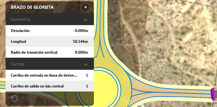

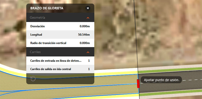

Modificar la geometría de los brazos de glorieta
  1. Active el modo de edición.
  3. Haga clic en un brazo de glorieta para seleccionarlo.
  4. Arrastre el pinzamiento de edición para ajustar el punto de unión del brazo de glorieta.
    Nota: Los valores de geometría del brazo de glorieta de la tarjeta de recursos del brazo de glorieta son de solo lectura.
