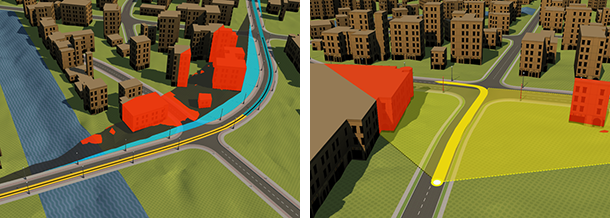

Analice la visibilidad de carreteras e intersecciones de diseño. Este análisis permite identificar ángulos muertos o zonas con error de visibilidad, donde la visibilidad se ve dificultada por obstrucciones.
Opciones de análisis visual para carreteras
Opción visual Descripción
Zonas de visibilidad Muestra los colores del carril analizado para indicar zonas de visibilidad segura y afectada.
El color azul claro indica zonas con buena visibilidad.
El color amarillo indica zonas con error de visibilidad, con obstrucción de la visibilidad respecto al punto de mira deseado.
Las áreas oscurecidas indican zonas con riesgo potencial de accidente donde los problemas de visibilidad incrementan la probabilidad de accidentes.
Zonas de accidente Las zonas oscurecidas del carril analizado indican los puntos en que los problemas de visibilidad incrementan la probabilidad de accidentes.
Envolturas de visibilidad Muestra colores del rango de visibilidad deseada más allá del contorno de carretera, así como el efecto de las obstrucciones.
El color rojo indica obstrucciones.
Las áreas oscurecidas indican dónde hay obstrucciones que afectan a la visibilidad.
Regiones de visibilidad Muestra regiones de visibilidad respecto a indicadores de visibilidad insertados manualmente.
El color amarillo indica zonas de error de líneas de visibilidad.
Las zonas oscurecidas indican dónde hay obstrucciones que afectan a la línea de visibilidad.
Líneas de visibilidad Muestra la línea de visibilidad desde el punto de visión hasta la visibilidad de destino deseada. Si cualquiera de las obstrucciones en las regiones de visibilidad afecta negativamente al punto de visión en el que se ubica el indicador de visibilidad, también se muestran la primera y la última línea de visibilidad bloqueadas.
Línea de distancia Muestra una línea desde la altura del ojo en indicadores de visibilidad insertados manualmente hasta la visibilidad deseada.
Opciones de análisis visual opciones para intersecciones
Triángulos de visibilidad Muestra áreas visibles y obstrucciones.
