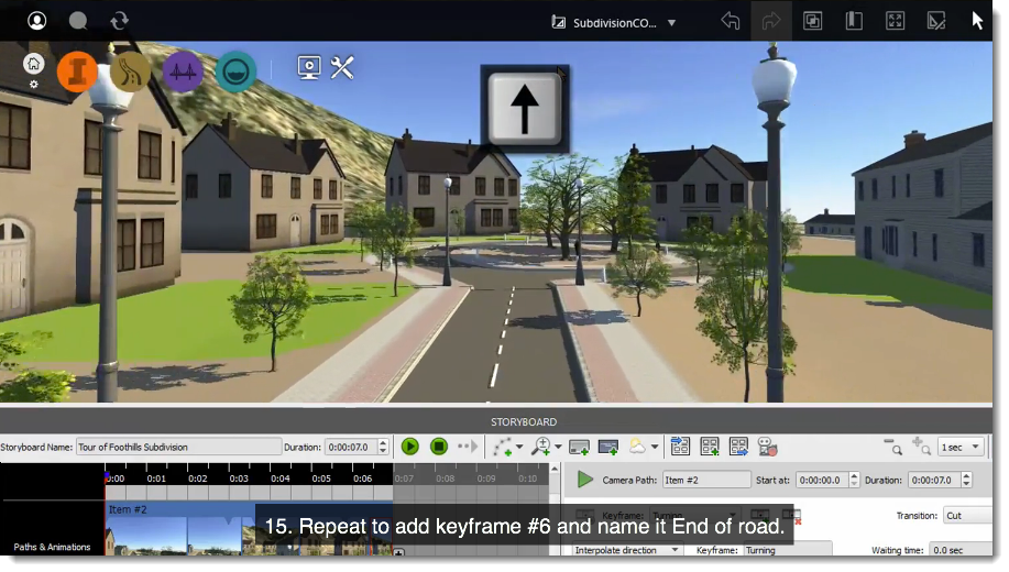

Utilice los ejercicios de este aprendizaje para preparar el modelo para su presentación, añadir imágenes fijas, crear y modificar un guion gráfico del vídeo y compartir el diseño como un escenario.
Si ha omitido el Aprendizaje 3: Colaboración, o incluso los tres aprendizajes, igualmente puede realizar en este aprendizaje. Empiece abriendo el modelo Tutorial 2015 y seleccione la propuesta SubdivisionCOMPLETED.
