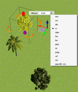

Hay cuatro tipos de gizmos de transformación en InfraWorks 360 para desplazar objetos en los ejes X, Y y Z, así como para girar objetos y ajustar la altura y la elevación.
Los gizmos de transformación permiten ajustar rápidamente un elemento o un conjunto de selección de elementos con el ratón o bien introduciendo un valor.
Puede cambiar la unidad de medida del objeto seleccionado. Puede mover el cuadro Valor arrastrándolo a otra ubicación.

El gizmo de altura ajusta la altura de uno o varios elementos seleccionados. El gizmo de elevación ajusta la elevación de los puntos de control.
El gizmo de altura solo está disponible para edificios, mobiliario urbano y árboles. En el caso de los árboles y el mobiliario urbano, el gizmo de altura ajusta proporcionalmente la escala de los elementos seleccionados. En el caso de los elementos de construcción, el gizmo de altura cambia la altura de la construcción, pero la huella sigue siendo la misma.
Identificador | Función | Visual |
Altura |
Modificar la altura de los elementos de construcción, o bien la escala de árboles y del mobiliario urbano. |
Elevación |
Ajustar la elevación de un punto de control de una carretera, un ferrocarril o una cobertura seleccionados. |
