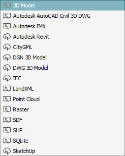

  7. Haga clic en en el panel Origen de datos y, a continuación, seleccione Modelo 3D.
  8. Desplácese hasta el archivo DAE que ha guardado en su sistema local o en una unidad de red asignada, y haga clic en Abrir.

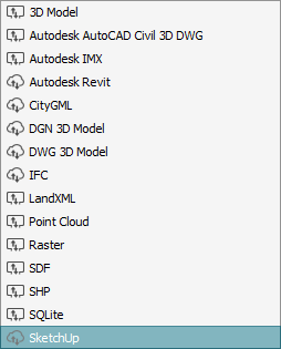

  3. Abra el panel Origen de datos y seleccione ; a continuación, elija SketchUp en el menú desplegable.
  4. Desplácese hasta el archivo de modelo SKP y haga clic en Abrir.
