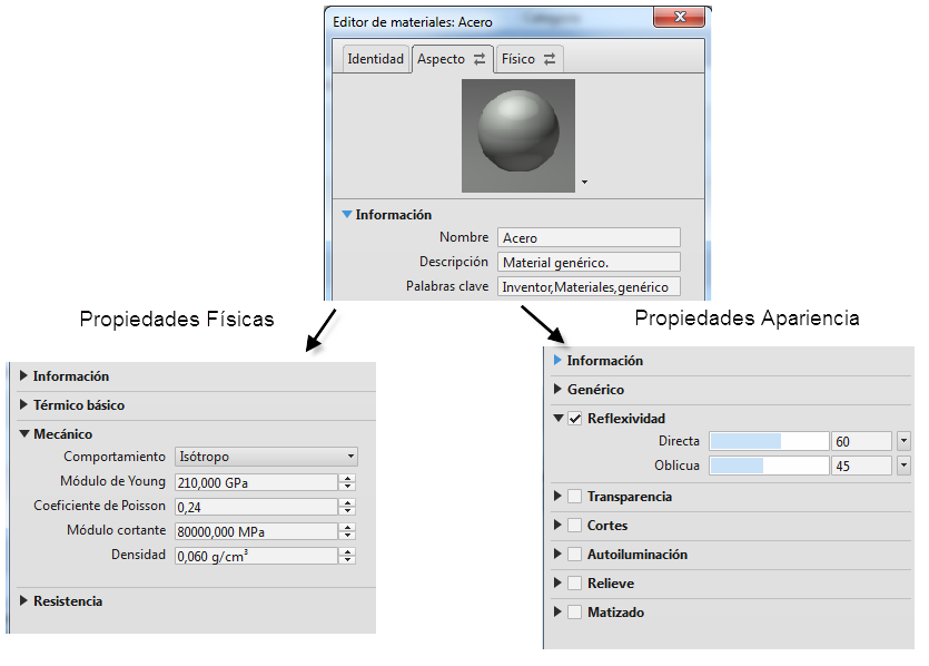

Propiedades de un material

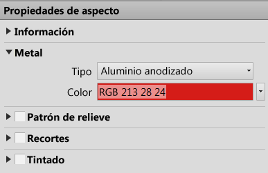

La figura muestra algunas de las propiedades físicas y de aspecto del material Bronce, estaño suave, como se muestra en el editor de materiales. Las propiedades físicas se agrupan en un objeto del material y las propiedades de aspecto en otro. Al editar un material, cada uno de los objetos se puede cambiar de forma independiente. Por ejemplo, puede cambiar el material de bronce para que sea de color rojo. Reemplace el objeto de aspecto por Aluminio, anodizado rojo, un objeto con propiedades de aspecto diferentes.
Objeto de aspecto Aluminio, anodizado rojo
Puede reemplazar el objeto físico del material Bronce, estaño suave por un objeto físico que represente otro metal, como aluminio o cobre. Sin embargo, los cambios realizados en la densidad y en otras propiedades dará como resultado un material con un comportamiento diferente.

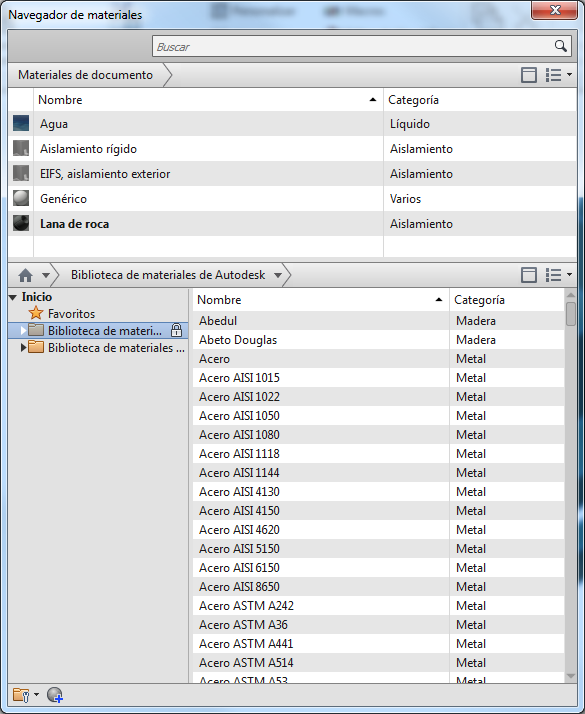

Navegador de materiales
El navegador de materiales se utiliza para buscar y administrar materiales. Entre las operaciones comunes, se incluyen:

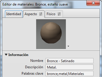

Editor de materiales
El editor de materiales se utiliza para crear un material, así como para revisar y editar los objetos y las propiedades de un material.

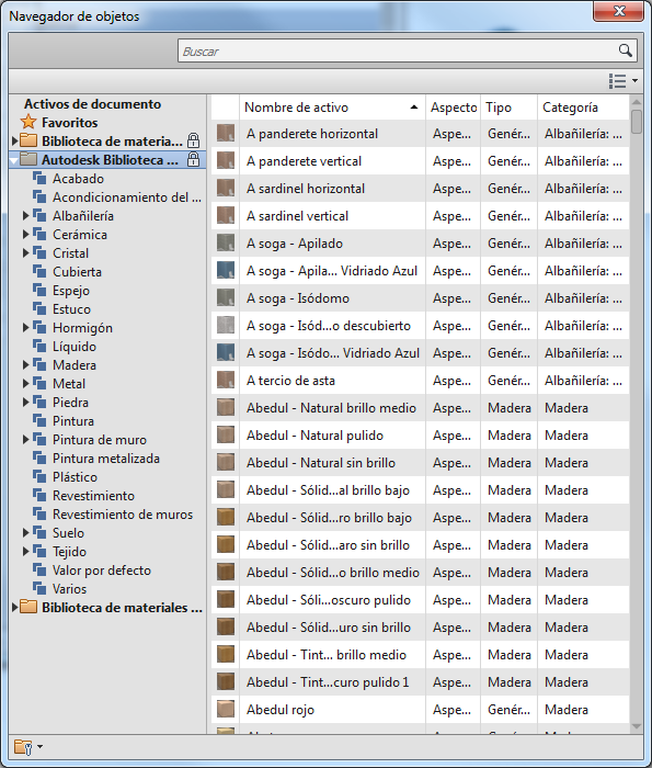

Para acceder al navegador de objetos:
Navegador de objetos
Para administrar y revisar los objetos disponibles, utilice el navegador de objetos. Para buscar un objeto, resulta útil añadirlo a un material o reemplazar un objeto existente de un material.
