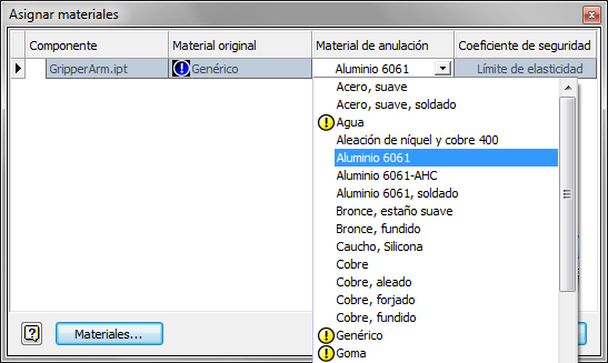

Con el Generador de forma, se deben asignar propiedades de materiales para definir las características estructurales de la pieza. Disponible en Inventor 2016 R2 para clientes con suscripción.
Lo que es más importante, la asignación de materiales afecta a la densidad utilizada para los cálculos de masa. El Generador de forma tiene en cuenta las propiedades estructurales, pero como el porcentaje de reducción es el objetivo especificado por el usuario, puede que las propiedades estructurales solo tengan un efecto mínimo en la forma generada.
Material, haga clic en Asignar
