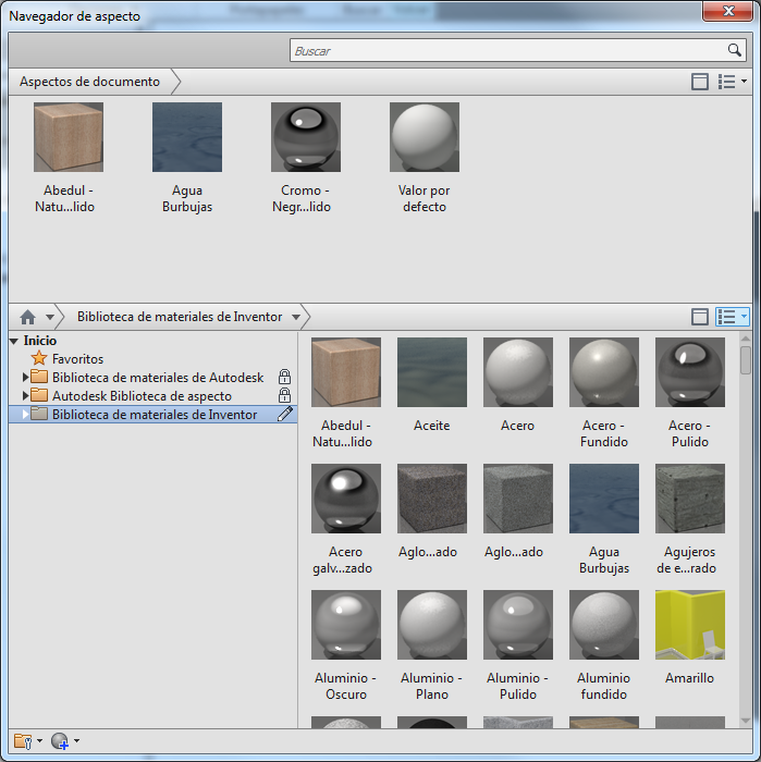

Navegador de aspecto
El navegador de aspecto permite acceder y administrar los activos de aspecto de un documento, así como acceder a los aspectos de las bibliotecas disponibles.

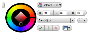

Ajuste de los aspectos
Cuando necesite un aspecto de textura diferente en una cara específica, utilice Ajustar aspecto y el manipulador de texturas. Puede modificar el aspecto de un componente, de una operación o de una cara. Los dos dispositivos ofrecen diferentes niveles de interacción entre los activos de aspecto.
Con Ajustar aspecto, puede modificar la asignación de aspectos, de color y los mapas de texturas.

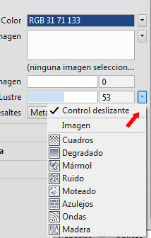

Mapas de procedimientos
Una matriz fija de píxeles de color produce una imagen de mapa de bits, mientras que un algoritmo matemático genera un mapa de procedimientos. Por lo tanto, los tipos de controles disponibles para un mapa de procedimientos varían según de las opciones del procedimiento. Los mapas de procedimientos se pueden generar en dos o tres dimensiones. Puede anidar un mapa de procedimientos dentro de otro mapa de procedimientos para añadir profundidad y complejidad al material.
Los mapas de procedimientos se utilizan con texturas de aspecto y mapas de corte. Puede acceder a ellos a partir del color o de los puntos de edición de imagen.
