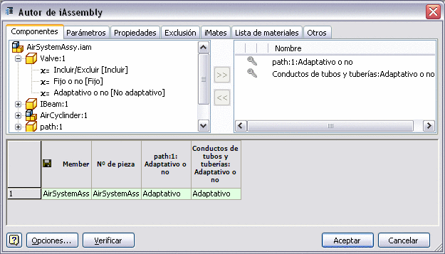

  4. En la cinta de opciones, haga clic en la ficha Tubos y tuberías panel iPart / iAssembly Crear iPart / iAssembly.
    Se muestra el nombre del archivo del ensamblaje principal de conductos en la lista de objetos que es, por defecto, Tube & Pipe Runs. En la tabla de configuración se selecciona automáticamente el estado adaptativo.
    Nota: La fila de configuración en verde indica la configuración activa.
  5. Opcionalmente, pulse Nombre para personalizar el número de pieza y el nombre del miembro para la configuración del ensamblaje. En este ejercicio, utilice la nomenclatura por defecto.

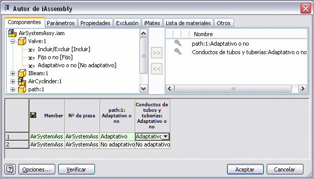

  6. En la tabla de configuración, pulse con el botón derecho del ratón un número de fila y seleccione Insertar fila.
    Se creará una nueva configuración, AirSystemAssy-02. Por defecto, el ensamblaje principal de conductos no es adaptativo tal y como se indica en la columna Conductos de tubos y tuberías.
  7. Pulse Aceptar para cerrar el cuadro de diálogo Crear iAssembly y guardar el ensamblaje superior.

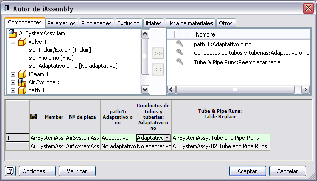

  12. En el navegador de modelo, pulse dos veces Tabla y compruebe lo siguiente para el ensamblaje principal de conductos:
    • La columna de estado adaptativo tiene el valor Adaptativas en la nueva configuración.
    • Se ha añadido la columna Reemplazo de tabla a la tabla de configuración.
    • El conjunto de componentes intercambiables de tubos y tuberías se ha iniciado con dos miembros de ensamblaje principal de conductos para que pueda cambiarse por la fila de configuración deseada mediante la lista desplegable Reemplazo de tabla.
  13. Repita desde el paso 6 al 12 para añadir más filas de configuración e incluir más miembros de ensamblaje principal de conductos adaptativos al conjunto de componentes intercambiables de tubos y tuberías.
  14. Opcionalmente, para intercambiar otro miembro del conjunto de componentes intercambiables de tubos y tuberías por una configuración, pulse la celda apropiada de Reemplazo de tabla y seleccione un ensamblaje principal de conductos específico.
