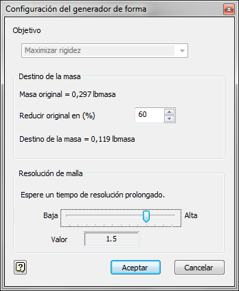

Procedimiento para asignar parámetros del Generador de forma
Los parámetros del Generador de forma permiten definir una reducción de masa objetivo y la resolución de malla. Disponible en Inventor 2016 R2 para clientes con suscripción.
Para acceder, haga clic en Configuración del generador de forma en la ficha Análisis.
El Generador de forma sugiere cómo maximizar la rigidez de la pieza utilizando una determinada cantidad de material. Es posible que las versiones posteriores ofrezcan restricciones y objetivos de diseño adicionales.
Destino de la masa
En el cuadro de diálogo Configuración del generador de forma, se puede ver la masa original de la pieza. Especifique un porcentaje de reducción de la masa original para dirigir el Generador de forma. La nueva masa objetivo se actualiza automáticamente al ajustar el porcentaje de reducción.
Nota: Las unidades se definen en las unidades del documento para la masa. Modifique los parámetros del documento (Herramientas > Opciones > Parámetros del documento) para cambiar a otra unidad de masa.
Resolución de malla
Utilice el control deslizante para controlar la resolución de malla de la pieza generada. Una malla más refinada ayuda a producir una solución más suave y de mayor calidad, pero tendrá como resultado un aumento de los tiempos de ejecución.
